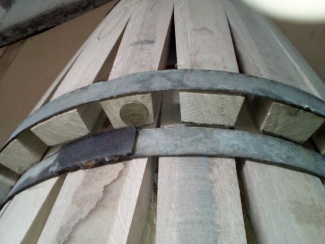

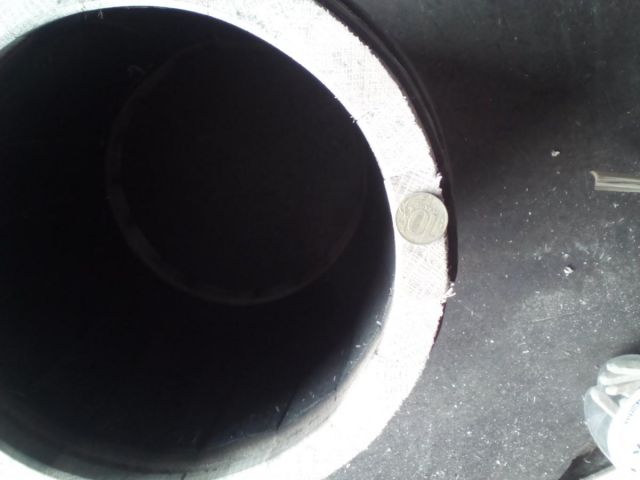

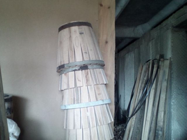

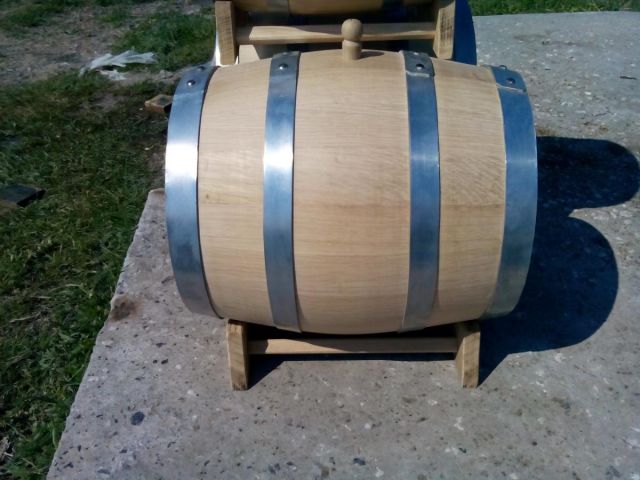

Все срослось и я побывал в мастерской Евгения. Познакомился с настоящим бондарем, который своими руками и инструментом показал как делаются бочки. Сделал несколько фото для маштаба прикладывал монету.IMG_20160710_125045_1CS.jpg IMG_20160710_123052.jpg IMG_20160710_123111.jpg IMG_20160710_123342.jpg IMG_20160710_123426.jpg

Вот материал.
Вот рагоз которым уплотняется. И рогоз должен быть определенного пола, провда я так и не понял как он определяет женский пол у рогоза.
Испорченная боконива, Евгений разломал ее что бы было видно что она на шкантах и проложена рогозом. IMG_20160710_123819.jpg
А вот толщина боковины.

Во еще пару фоток нарыл как Евгений бочку собирает, как раз прокладывает рогоз между клепок.

Интересно, конечно, но больше никто, кроме Жени. рогоз при сборке бочек не использует. А бочки получаются очень хорошими и без рогоза.

Я не осуждаю установку рогоза, потому что считаю это просто маркетинговым ходом. Многие люди любят эти слова - "по старинным рецептам", "по старинным технологиям" и т д. Им тоже нужно угодить.

Схемы как нужно кроить дубовый чурбак, чтобы получить правильное положение годовых колец встречалась мне на форумах не один раз. Там видно, что в технологии получения колотых клепок участвует и колун и пила ленточная. А последняя операция делается на фуге с участием шаблонов. Один из моих бондарей делает бочки так, что примерно 50-60% его бочек при первой заливке не выдают наружу даже влажного пятна. У тебя от него бочка. Рогоз он считает ремонтной технологией.

Кокой марккетинговый ход, д.Коля вы праведное с господнем не путайте, рогжение это увереность то что у бочки течи сводятся к нулю а если и будет то 2-3 часа а не сутками или неделями
На той недели был на Инкерманском винзаводе, чувак взял в аренду кусочек подвала и уже от лягушатников притащил штук 30 бочек(барик) так начал втирать что каждая клепка проходит тест на количество танинов и плотность так мы над ним ржали долго какую лапшу ему на уши повесили, не знаю как там танины а то что на нескольких бочках клепка сквозь себя бежала и по уторам этот факт был на лицо, когда носом на течь тыкнул у него сразу глаза по 5 рублей, клепка вся на бочках радиальная, цена одной с доставкой в Крым ему обошлась 1400 эвро вот где маркетинговый ход как и с радиальной вы сейчас втюхиваете, хоть коли его хоть пили хоть радиальная хоть тангенальная разници нет если это редкослой течь сквозь себя обеспечена, мне еще один расказывал что он бочки делает пукатые и что бы клепку так согнуть нужна только радиальная распиловка а я то думал что лом идет по другой причине

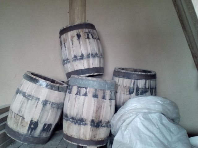

Любители обмазать бочки .овном, ох уж эти хлопци(made in UA), уже не первая от них бочка обмазанная попадается, проблема в течи по уторам, даже силикон было с уторов вытягивал

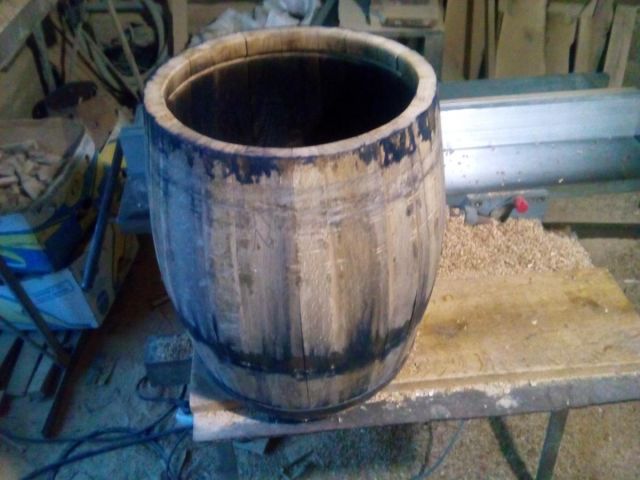

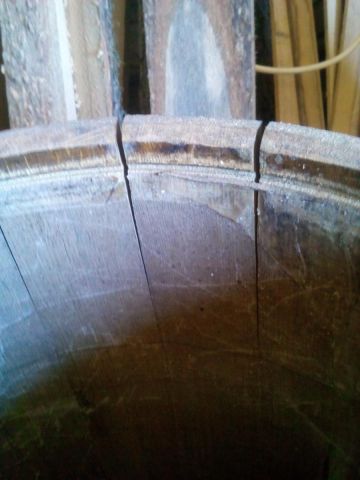

Мунгаш,масса 7кг, габарит 35см, обьем 0,032 это с накладной размеры
Рогоз меняли только когда делали ремонт бочек а ремонтировал самую старую 1894г и до этого следов что ее трогали видно не было, на фото кусок помоложе чучуть
Вкус, цвет, запах никакой содержимому не дает
