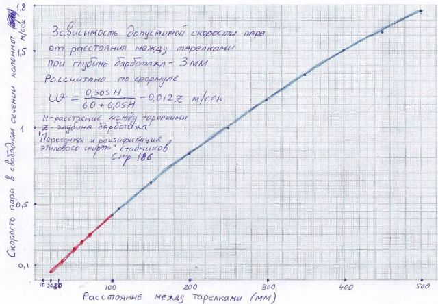

расчитываем скорость пара в свободном сечении колонны при расстоянии между тарелками равном 123мм
Прикрепленный файл  скорость пара от межтарелочного.JPG   96,34 КБ   0 Количество загрузок:
существует несколько формул расчёта скорости пара в свободном сечении колонны в зависимости от расстояния между тарелками, но эта кажись самая универсальная.
при глубине барботажа 3 мм , скорость пара равна 0.53 м/сек.

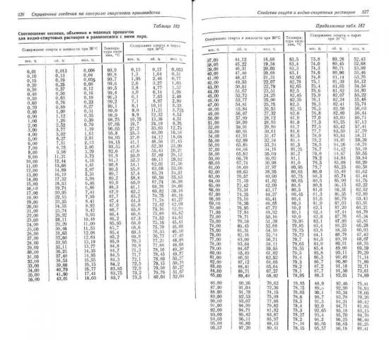

т.е. пар образующийся при кипении бражки будет содержать примерно 40% спирта
Прикрепленный файл  т. кип от содержания спирта.jpg   130,13 КБ   0 Количество загрузок:

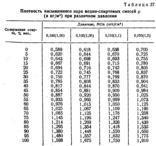

плотность 40%-ного водно-спиртового пара будет равна 0.817 кг/м куб
Прикрепленный файл  плотность спиртовых паров.jpg   56,19 КБ   0 Количество загрузок:
т.е. 14.97 куб м пара будут иметь вес при конденсации 14.97*0.81=12.23 кг/ч

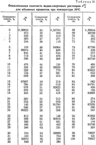

при содержание спирта в 40%. плотность раствора будет равна 0.948г/см куб
Прикрепленный файл  плотность водно-спиртовых растворов.jpg   54,35 КБ   0 Количество загрузок:
т.е. объём конденсата будет равен 12.23/0.948=12.9 литра 40%-ной жидкости в час. на абсолютный спирт это 5.16 л/ч
Пожалуй это самое узкое место рассуждений. Из опыта использования стеклянной колонки с сетчатыми тарелками, с отверстиями Ф5 мм, высота барботажа значительно превосходит 3 мм. Почти на порядок. При расстоянии между тарелками 50 мм, высота барботажа составляет половину, около 25 мм. Откуда значение 3 мм? Прошу пояснить.
ТТХ стеклянной НБК.
Длина стеклянной части от клампа до клампа - 1300 мм.
Диаметр тарелки=внутренняя часть стеклянной трубы - 50 мм.
В тарелке 23 отверстия диаметром 5 мм. 18 отверстий вдоль внешнего края и 5 отверстий по внутреннему диаметру вдоль шпильки.
На шпильке установлено 24 тарелки.
Расстояние между тарелками 50 мм. Между предпоследней и верхней тарелками расстояние увеличено до 90 мм.

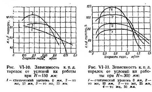

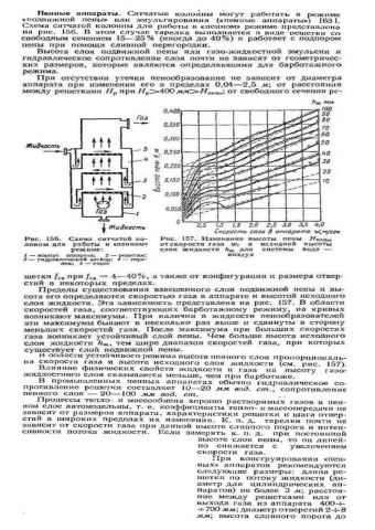

и вот ещё очень  полезная информация. т.н. режим "подвижной пены" или режим эмульгирования. сразу стоит заметить , что этот режим подразумевает большое (больше 400 мм) межтарелочное расстояние, при чём  пена, возникшая на нижней тарелке не должна дотягиваться до верхней, т.е. зона брызг должна быть по любому. в этих условиях КПД тарелки может достигать 100 и более процентов.
Прикрепленный файл  пенный аппарат.jpg   139,79 КБ   0 Количество загрузок:
Сообщение отредактировал Алкобрат: 16 Апрель 2019 - 7:44
это вообще Нобелевская премия.
Надо сжечь все книги по физике, там везде КПД менее 1.

Прикрепленный файл  кпд.jpg   48,81 КБ   0 Количество загрузок:

Мне лучше про КПД 120%. вот тут интересно. Там три дядьки собрались, написали формулы, выкинув некоторые вещи и построили график с кпд 120%, что противоречит вообще всем законам физики и определению этих трех букв. И что оно вообще по твоему мнению обозначает? Залили 100 мл ас, на выходе 120 мл получили?

про кпд в 120 % -это вопрос собственно к автору. но я понимаю это так:
допустим, что вы копаете землю когтями и вырабатываете за 12 часов 0.2 м куб грунта. нормировщики посмотрели и определили, что вы работаете с кпд 100%. и когда вы ленитесь и копаете за смену всего 0.1 куба  грунта, то мастер в учётном листе пишет, что чувак работал с кпд 50%. и вам снижают пайку.
а ваш друг копает грунт не ногтями, а палкой-копалкой и за смену выковыривает 0.3 куба грунта, но мастер не знает, что ваш друг пользуется средствами малой механизации и пишет, что он выполнил норму на 150%.
так и с тарелками... имеем межтарелочное расстояние в 400 мм. при каких то условиях это межтарелочное расстояние, заполненное парожидкостной хернёй, работает как пол тарелки и в этом случае говорят-кпд 50%, при других условиях это межтарелочное расстояние работает как одна тарелка и в этом случае говорят,что кпд 100% , но есть и такие условия, когда это межтарелочное расстояние работает как 1.2 тарелки и в этом случае говорят, что кпд тарелки 120%.
речь тут совершенно не идёт о производстве какой то работы с точки зрения энергетики, так что никакого противоречия у понимающих эти вещи людей, возникать не должно.
повторюсь-это не я автор тех графиков.
Сообщение отредактировал Алкобрат: 21 Апрель 2019 - 10:26
Не противоречит.
В данном случае за единицу КПД принят стандарт физической барботажной тарелки, работающей в нормальных, типичных условиях, при каком то значении пара.
Это значение может быть больше 1 при других, особых значениях, условиях работы колонны.
Этот режим, и это расстояние рассмотрены и описаны применительно к пенным колоннам.
Барботаж задается не встречным паром, который конденсируется по мере движения вверх, а нейтральным, в отношении процесса, нагретым газом, который  и создает столь высокое значение высоты пены. Нет куба с кипящей навалкой, питание осуществляется на верхних тарелках, нагретый газ подается снизу - вверх, навстречу стекающей флегме.
Применять это значение для колонн, у которых питание происходит снизу, паром, принципиально не верно.

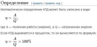

да вот как раз и возникают вопросы у понимающих. Нельзя взять и назвать КПД морковку. Есть определение этому. Отношение полученного к приложенному.
конечно есть.
Прикрепленный файл  кпд тарелки.JPG   26,57 КБ   0 Количество загрузок:
открой учебник. КПД не может быть даже 1. Это уже не КПД. Они просто назвали, не подумав.
это из вики...
Прикрепленный файл  кпд 100%.JPG   11,43 КБ   0 Количество загрузок:
а вы бы какой величиной заменили это отношение?
Этот режим, и это расстояние рассмотрены и описаны применительно к пенным колоннам. Барботаж задается не встречным паром, который конденсируется по мере движения вверх, а нейтральным, в отношении процесса, нагретым газом, который  и создает столь высокое значение высоты пены. Нет куба с кипящей навалкой, питание осуществляется на верхних тарелках, нагретый газ подается снизу - вверх, навстречу стекающей флегме.    Применять это значение для колонн, у которых питание происходит снизу, паром, принципиально не верно.
Олег, так мы ведь и говорим о бражных колоннах, где водяной пар подаётся снизу, а сверху подаётся брага. или я чего то не понял из того что ты хотел сказать...
