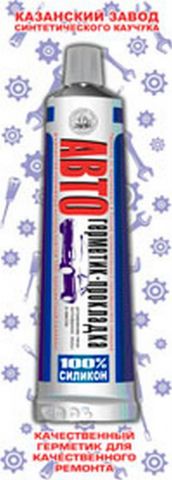

#55 Антел
Антел
  • Пользователи
  • 1 544 сообщений
  • Имя:Дмитрий
  • ГородВолжский
Отправлено 18 Апрель 2016 - 23:40
Все бы по заграницам.....
Силиконовым герметикам "Казанского завода синтетического каучука"
(герметк прокладка)
Прикрепленный файл  Герметик.jpg   61,04 КБ   0 Количество загрузок:
Температурный диапазон эксплуатации от -50 до +200оС
Твердость по Шору, усл.ед., не менее     35
Жизнеспособность после выдавливания из тубы, мин    5-120
Обладает способностью вулканизоваться на воздухе при комнатной температуре и контакте с влагой воздуха, переходя из пастообразного в резиноподобное состояние;
Лекго принимает любую форму, после застывания сохраняет прочность и эластичность;
Не подвержен растрескиванию, сжатию и вытеканию в ходе температурных циклов;
Обеспечивает плотную водонепроницаемую изоляцию;
Не обладает токсическими свойствами;
Зазоры 2-3 (максимально до 6 мм)
Цены (везде разные):
65г – 40 рублей,
180г – 70 рублей.

Антел, Пищевые герметики они делают, не встречал?

Gagarin,  Денис,  да условно это. Написано - не токсичен. Состав - 100% силикон. Что значит пищевой? Очередная сертификация за не детское бабло.  Ты думаешь, что силиконовые прокладки для фитингов приличнее? Делал как то из такого силикона прокладку. Ни запахов посторонних, ни других проблем. У него полная полимеризация около 72 часов, ну так и подождать можно...
