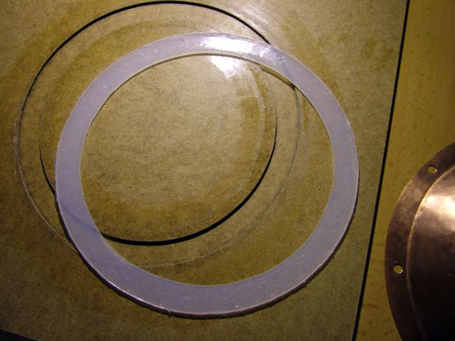

Понадобилось очень хорошему человеку срочно сделать прокладку на куб, а у меня как на зло ЧПУшка сломалась - форму сделать нечем...
ну и был придуман вот такой выход из положения
на основание подходящего размера циркулем нанес осевые линии прокладки
далее из пластилина вылепил колбаски  и плотно выложил по осевой
из подручных средств сделал нож - у меня расстояние 4 мм - именно такой толщины нужна прокладка
двигая его по основанию ровненько срезал бортик
опять же из подручных средств - в данном случае это регулируемый угольник, струбцинка и лезвие от канцелярского ножа - сделал циркуль
и легким движением руки сделал ровный срез
то же самое повторил и с внутренним кольцом - всего ушло 300 гр пластилина
ну и полуфинал - залитая прокладка - завтра достану из формы и посмотрю что получилось в финале
Фотографии в альбоме «силикон», автор kiliwin на Яндекс.Фотках

сегодня с утра достал прокладку - к фанере не прилип - поверхность нормальная
тока вот пластилин естесно смялся когда прокладку выковыривал - если нужно несколько одинаковых, то лучше форму с оргстекла резать
